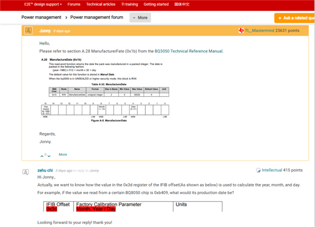

然而、这仍然与我们实际需要的内容略有偏差。 我们想知道的是、如何根据 BQ8050 芯片 IFIB 的 0x3D 寄存器中的值计算实际生产日期。 例如、如果我从 IFIB 的 0x3D 寄存器读取的值现在是 0xb409、那么相应的生产日期是什么?该如何计算?
