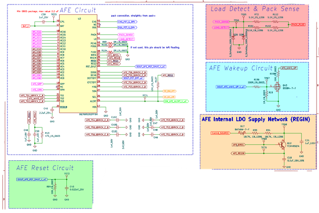

尊敬的专家:

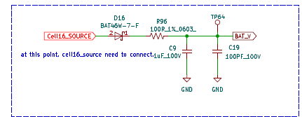

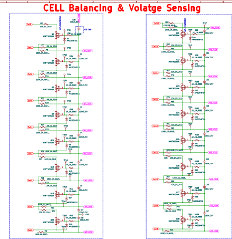

我们在 BMS 电路板上面临着睡眠电流问题、我们观察到大约 BAT 引脚处 R96 上的电压为 220mV(更改为 22 Ω)、  在 AFE 的关断模式下电流消耗为 3 4mA。
设置为 22 欧姆的所有电池的输入电阻器。
关断时测量的值如下所述:
  • REGIN - 0V
  • Breg - 3mV
  • REG18 - 0V
  • REG1 - 3mV
  • REG2 - 0V(未使用)
  • BAT - 56.73V(电源设置为 57V)
请帮助我们尽快解决此漏电流问题。 非常感谢。
下面还介绍了我们使用的寄存器设置。
