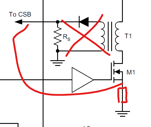

器件型号:UCC28070
你好
我 ı 使用检测电阻进行电流检测、但 0 Ω 找不到任何容差。 在下面的链接中分享了一个图表、但我找不到与该文档相关的任何文档。
https://e2e.ti.com/support/power-management-group/power-management/f/power-management-forum/693735/ucc28070-current-sensing-of-ucc28070
Emre Boy
    只需添加与 FET 串联的电阻器并测量 CS 引脚上的压降。
    嗨宁
    感谢您的回答。 那么、此处公式中应该使用什么作为 Rs 电阻和变压器比、如何计算 Rsyn 电阻?
    您好、
    这是电阻式检测的图示。 不再有变压器。 就尺寸而言、您只需使用变压器方案计算 Rs、然后再乘以匝数比即可。
