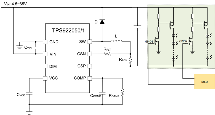

器件型号:TPS922051
如何使用 TPS922051/0 在混色应用中支持时间多路复用?
    由于 TPS922051/0 是悬空降压拓扑、因此需要额外的栅极驱动电路以支持时间多路复用。 下图显示了一个示例。 在这种情况下、如果 LED 灯串 1 和 LED 灯串 2 不需要同时工作(例如,一个 LED 通道打开、另一个 LED 通道关闭)、以下电路可以帮助使用一个 LED 驱动器驱动多个时间多路复用 LED 负载。
