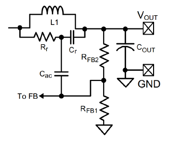

LM5160 使用自适应恒定导通时间 (COT) 控制方案、其中 PWM 导通时间由一次性计时器设置、关断时间由反馈电压 (VFB) 降至基准电压以下设置。因此、为了稳定运行、反馈电压在关断期间必须与电感器电流同相单调降低

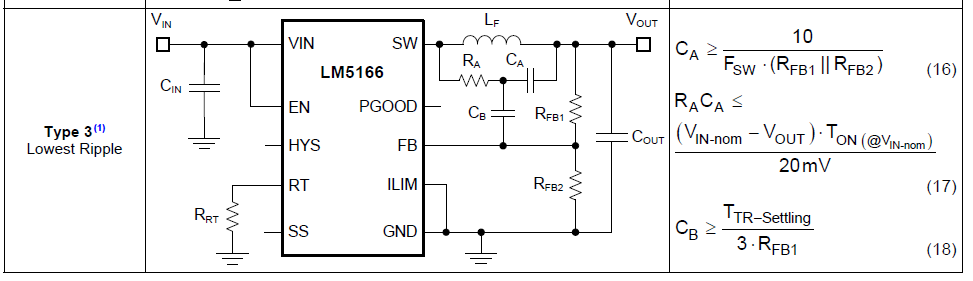

3 类纹波方法使用纹波注入电路以及 RA、CA 和开关节点 (SW) 电压来生成三角斜坡。
数据表仅给出 RA*CA 的公式、CA 和 CB 的不含公式、
在其他相关文档中、找到公式。
2)
哪一个公式是正确的;哪一个公式适用于 LM5160 芯片?
    建议您按照快速入门计算器进行操作、填写操作条件并选择纹波注入类型 (1/2/3)。 它在计算 纹波注入元件时很有用。

    是的、我们可以在 Excel 工具;中获得建议值
    但我仍然不理解如何获得该值;
    嗨、Xiaobo、
    可以根据以下公式计算最小 CA、Cb 和最大 RA:
    1) 来自 LM5160 数据表的 RA*CA
    2) CA , CB 可以使用您附带的第一个屏幕截图进行计算。
