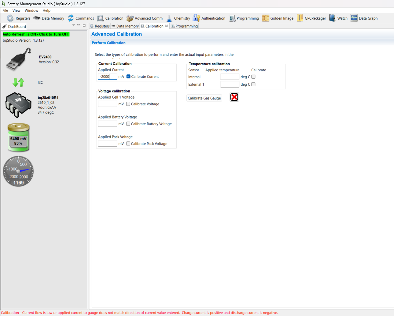

器件型号: BQ28Z610
尊敬的团队:
我为设计了一个 PCB BQ28Z6210 我的原理图与 EVM 板相匹配。
但是、在充电时、GUI ( BQ Studio) 展示了 A 负电流 、在放电过程中、它显示 A 正电流
最终的响应 EVM 板 、显示正确的当前方向。
我尝试按照执行电流校准 BQ28Z610 EVM 数据表 、但我收到了这个错误:
校准–电流较低或施加到监测计的电流与输入的电流值的方向不匹配。 充电电流为正、放电电流为负。
那么、我的原理图或校准过程可能有什么问题呢?

    在原理图上很难分辨、但根据电量监测计报告的内容以及您尝试校准的内容、您的 SRN 和 SRP 引脚可能会翻转。
