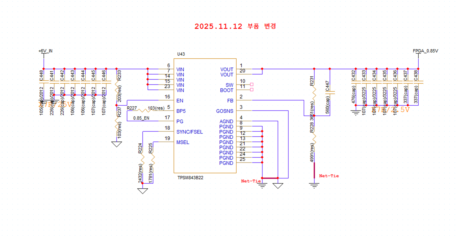

您好:
我的客户要求 TI 审查 TPSM843B22 的电路。
请检查以下客户电路、确保没有问题。
谢谢你。

原理图看起来正常
在 R231/C447 到 Vout 之间添加 10 个电阻器以测试频率响应。
添加一个与 C447 串联的 0 欧姆电阻器、以在频率响应测试期间连接示波器探头。
