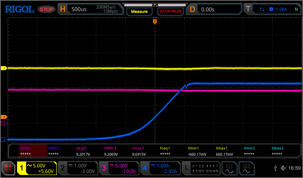

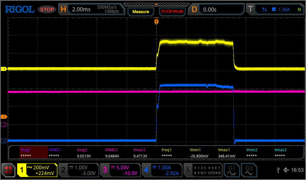

在负载高于约 3.5 A 的情况下启动时、转换器不会启动并进入断续模式
我发现这很奇怪、因为器件可能输出 8A 电流、因此应该处理 3.5A 电流。 当转换器开始空载或负载较小时、它会正常启动并处理 3.5A 或更高电流、这一点很好。
启动电流随输入电压的变化而略有变化。 我还尝试了控制环路器件值的几种组合、但这几乎没有影响。
I 通过短接检测电阻而排除了输出电流限制。 可能在启动过程中、负载输出会超出内部 8A 的平均电感器电流限制? 这就是输出电压不会上升到 0.8V 以上、然后输出短路保护(如数据表第 7.3.15 章所述)的原因。 触发了什么?
短路保护的布置方式如下:
在 3.6ms 的软启动时间之后、TPS552892-Q1 可监控平均电感器电流和输出电压。 每当发生输出短路、导致平均电感器电流达到设定的限值、并且输出电压低于 0.8V 的时间达到 2ms 后、TPS552892-Q1 就会关断开关 76ms(典型值)、然后重复软启动、时间为 3.6ms。
根据低于输出电压的测量图、在 3.6ms 的软启动时间后、输出电压在 2ms 内确实低于 0.8V、但如果检测电阻为 0 Ω、则不满足电流限制条件。 据我所知、短路保护不应激活。
下面是连接了负载、输入电压从 0V 转换到 9.3V、输出电压设置为 12V 时的启动图:
YELLO -输出电压,粉色 — 输入电压,深蓝色-输出电流

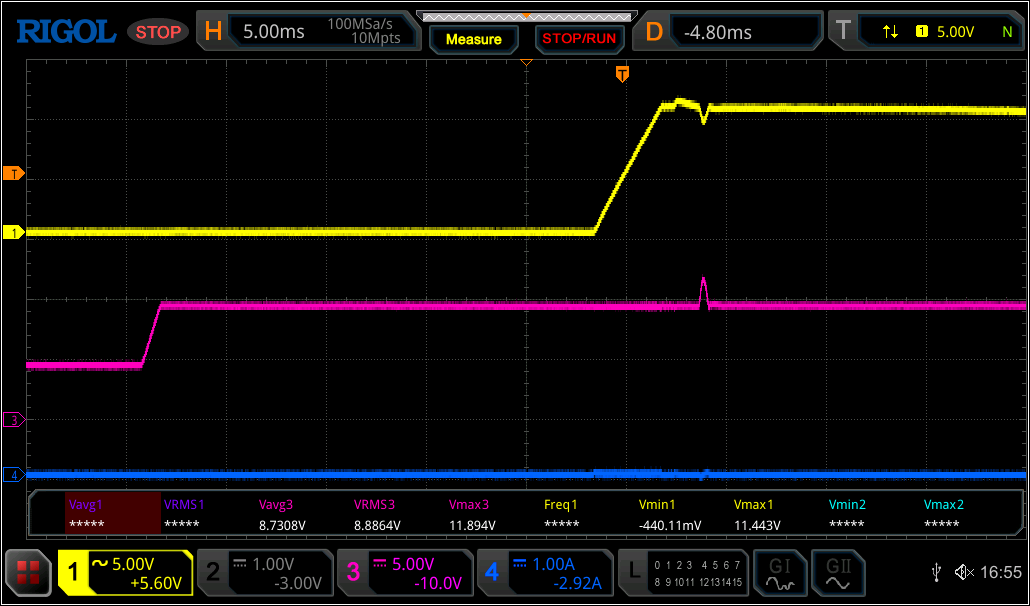

下面是没有负载的启动图、输入电压从 0V 转换到 9.3V、输出电压设置为 12V:

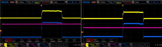

    您好 Colin、
    遗憾的是、将输出电容从 5x47uF 降低到 3x47uF 没有任何帮助。
    移除电容后的断续图看起来几乎相同。 不过、看起来它会从反馈补偿调整中受益。
    之前 /  之后
    我已经熟练地确认、导致进入断续模式的启动电流限制与输出电容无关。 在运行 3x47uF、5x47uF 甚至 8x47uF 设置时、不同之处在于。
    但是、与输入电压之间存在直接关系是合理的、因为这对平均电感器电流的影响最大。 输入电压值越高、启动电流越大。
