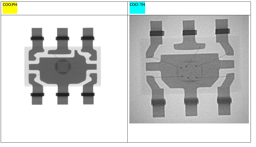

器件型号: SN74LVC1T45
我们发现 SN74LVC1T45DBVR 具有不同的结果、是 COO 不同、还是 PNC 已更改? 谢谢!
器件型号: SN74LVC1T45
您好、Vidianna、
此器件型号经过了 PCN 更改。
e2e.ti.com/.../Texas_5F00_Instruments_5F00_PCN20221219007_5F00_20221221121250182-_2800_3_2900_.pdf
Josh
