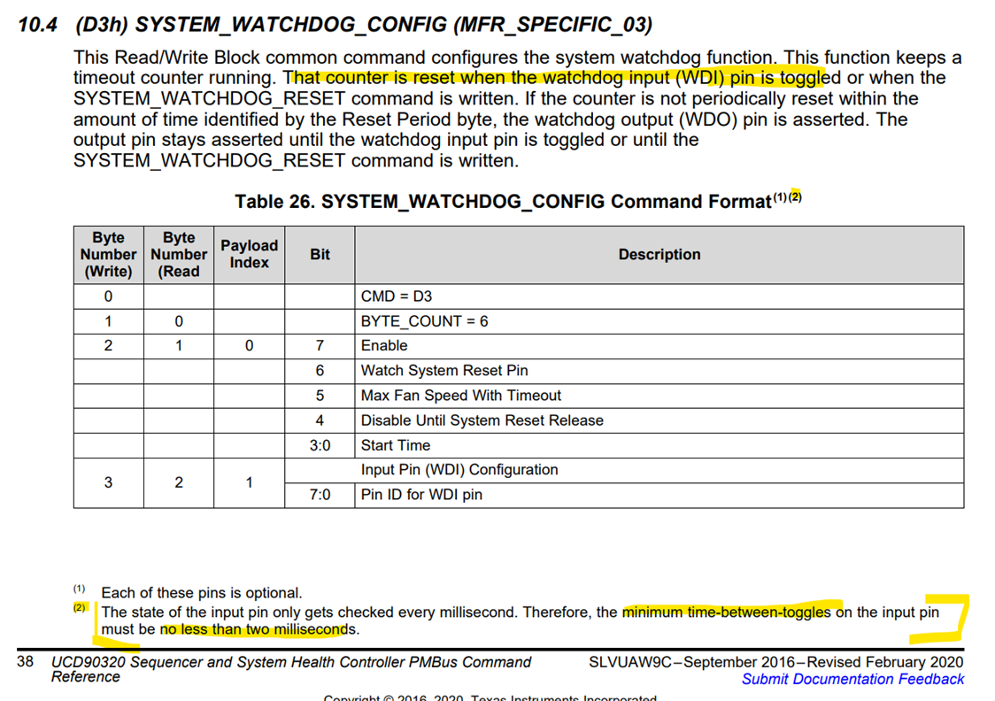

在 UCD90320U 实现期间、我注意到、WDI 上发送的某些脉冲不会触发看门狗、因为它们过快。 因此、WDO 超时警报仍被置为有效、而不是被置为无效。
关于看门狗电路、它是分开的硬件模块、还是微处理器内部嵌入的功能?
    你(们)好
    看门狗正在 1ms 计时器内进行处理。 LGPO 正在以 100us 计时器进行处理。
    颐和
    好的、但在深入阅读 PMBus 命令参考文档“slvuaw9c.pdf"后“后、我找到了一条简短的注释。
    因此、基本而言、我的 WDI 触发信号必须 具有 2ms 的最小脉冲持续时间。
    如果更小、UCD90320U 可能会忽略 WDI 触发信号。
    我的理解是否正确?
    谢谢、此致、
    您好、
    您的理解是正确的。 切换之间的时间必须至少为 2ms、因此这些切换之间的脉冲持续时间必须至少为 2ms。
