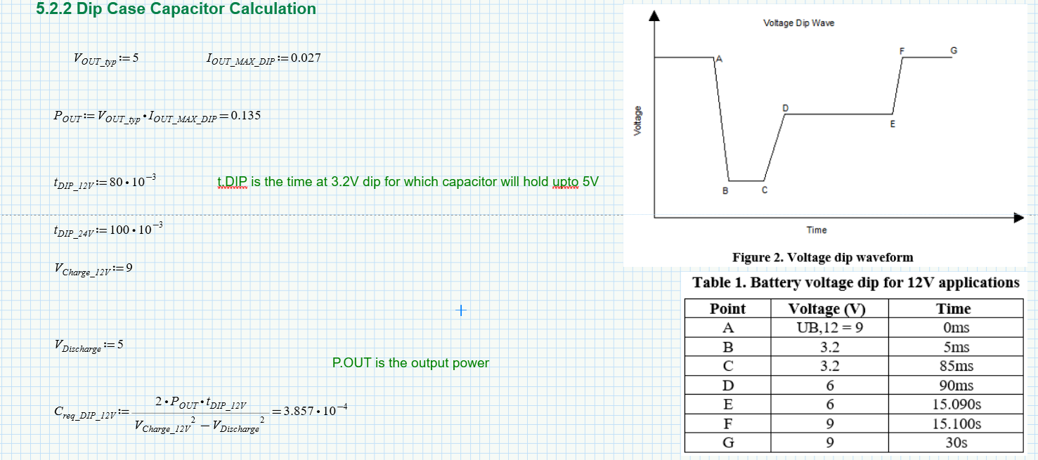

我想查看 MPN - TPS7A4450DGQR 的原理图。
我的要求如下:
  1. 电池输入 — 6V 至 36V
  2. 输出 — 5V、25mA
  3. 输入端还提供负载突降情况 (65V) 和瞬态脉冲
  4. 在冷启动条件下、输入电压低至 3.2V 并持续 80ms、此时 LDO 必须在输出端保持 5V
电路说明:
  1. VR3 为 MOV、钳位电压高达 63V
  2. C1、C2、C3 是输入电容
  3. C1 和 C2 是大电解电容器、可满足冷启动条件。这些电容器是根据计算结果选择的。
  4. VR4 是确保使能引脚电压必须在 18V 范围内的齐纳二极管(如数据表中所述)
  5. 根据冷启动条件下的电压选择 R16 和 R18 分压器。 此时、EN 电压为 1.876V、高于导通 IC 所需的最小值。
  6. C5 和 C6 是输出电容。
PFA 附上了冷启动条件下电容器的原理图和成比例。
请根据要求查看原理图、如果有任何审核意见、请提出建议。
Ajay Sahu
    关于上述原理图的另一个问题、 考虑到我的要求、输出端实现稳定性所需的最小电容是多少
    嘿、Ajay、
    感谢您提交原理图审阅。 原理图在规格范围内、以满足您的要求。 LDO 将在输出电容为 1uF 时保持稳定、但建议使用更多电容。
