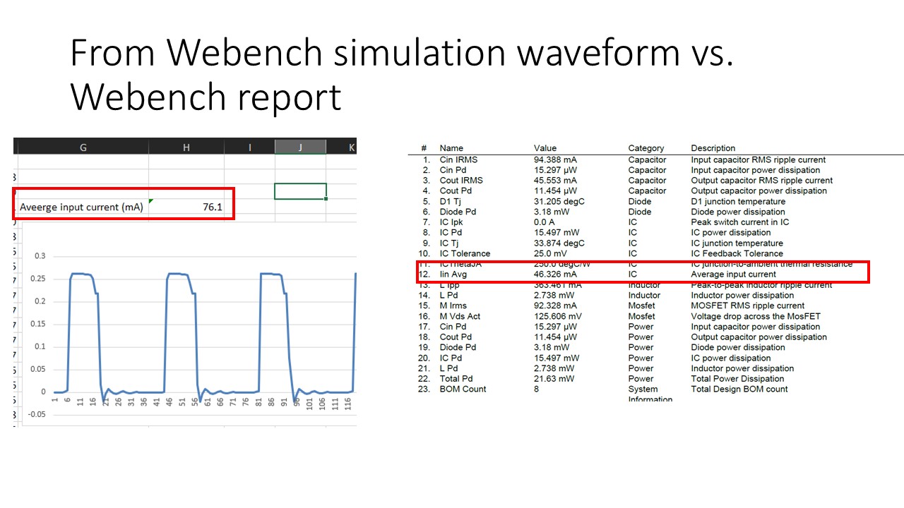

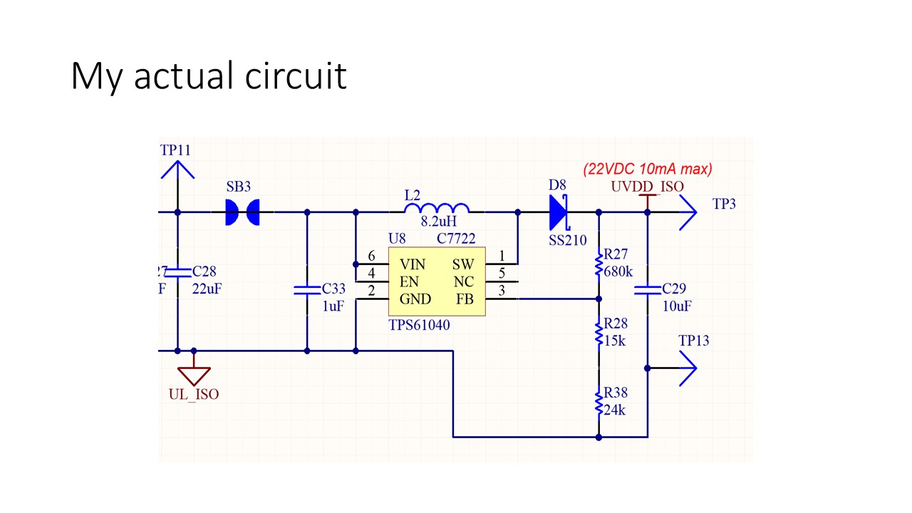

我使用 TPS61040 将电压从 5V 升压至 21V。
我的~最大值受电流稳压器的 10mA 限制、但我确信它小于 Δ V 8mA。
我期望效率大于 80%。 ~我们考虑 80%的效率、则 TPS 的平均输入电流为 Δ I 42mA。
但是、当我测量电路中的平均输入电流时、却出现了大约一半的情况 67mA 。 这使得效率仅~ 62%!。
我想通过 Webench 进行设计。 我对电感器使用相同的值、Webench 稳态报告在报告中给出了大于 80%的效率且平均电流良好、但是、波形中的结果完全不同。 ~输入电流为 Δ I 76mA、这更接近我的 67mA 测量值。
我想知道该转换器有什么问题。
使用此配置时、效率是否可以大于 80%?
    您好、
    是否通过万用表测量输入电流? 通常、电源显示电流不准确、尤其是在轻负载条件下。
