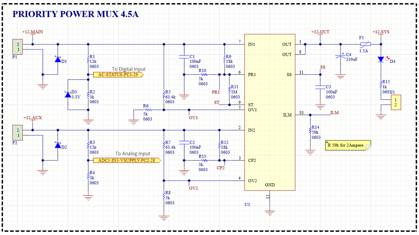

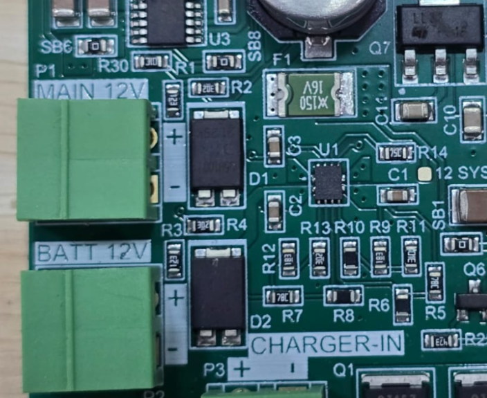

尊敬的专家:
我正在物联网板上实施 TPS2121RUXR(优先级电源多路复用器)、并在几周内正常工作、直到我使用鳄鱼夹(已通电)为板供电、而 TPS2121 停止永久工作。 之后、我尝试了其他电路板使用 12V 电压为其供电、但在手动连接并断开电源几次后、所有 TPS2121 都停止永久工作。
该原理图的设计初衷是即使 IN1 低于 IN2、也始终选择 IN1 作为主电源(如果存在)、因为 IN2 可以从电池电压达到 12.6V。
我已经附上了原理图、配置和图像。 我不知道问题可能是什么,但我希望在这个论坛找到一个解决办法。 感谢你的帮助。
此致。
T. R. Espinoza.
    尊敬的  T. R. Espinoza:
    原理图方面的一切看起来都很好;我认为问题在于、下面是 可能导致您的 TPS2121RUXR 故障的原因:
    永久性故障的根本原因
    电感式反冲
    • 鳄鱼夹和手动连接会造成不良的电气接触
    • 导线电感会导致电压尖峰:V = L×(di/dt)
    • 这些尖峰可能会损坏内部 MOSFET、
    • 这些瞬变可能超过输入引脚上的 24V 绝对最大额定值。
    即时操作:
    1. 停止热插拔  -在连接/断开连接前始终断电
    2. 增加 TVS 保护  输入端的测量电压
    3. 使用正确的连接器  而不是鳄鱼夹。
    考虑使用专用的  热插拔控制器  如果您需要热插拔功能或实现数据表“热插拔“部分中所示的保护电路、可在 TPS2121 前面找到(例如 TPS2553/TPS2554)。

    Hi
    您好 Bandaru Hemanth,感谢您的快速答复。 我同样认为在输入端使用 TVS 和电容器。 但我有点惊讶的是、这个集成电路在热插拔时出现故障、因为数据表未规定这种情况下的必要预防措施。 我会尝试这些解决方案、并在得到结果后返回给您。
    尊敬的 Tomas Rodenas:
    是的,我同意 — 数据表并未明确指出热插拔预防措施,但在我们的测试中,该器件在热插拔期间对输入瞬态很敏感。 TVS 和小型输入电容器有助于钳制这些尖峰、并防止内部 MOSFET 上出现过应力。
    请尝试这些建议、并在测试后告诉我结果。
