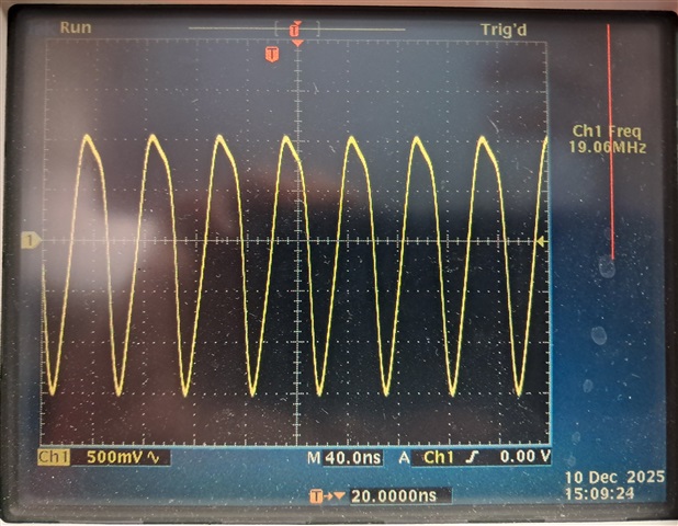

LP5012 IC 会随着时间(使用数周)的推移而出现这样的问题:即使命令通道的 PWM 值为 0、其中一个通道也会昏暗保持点亮。  更换 IC 可解决该问题。  我在 2 块电路板上体验过这一点。
该芯片由 5V 电源供电并由 Arduino 驱动。  通道运行至接头引脚、其中 RGB LED 已连接(Ch0 R1、Ch1 G1、Ch2 B1、Ch3 R2 等)。  发生故障时(例如在红色信道上)、所有红色信道都会遇到相同的故障。
我可能已将此问题归因于所有引脚(OUT0-11、SDA/SCL,电源)上出现的噪声。  噪声似乎是由 IC 的内部 15MHz 振荡器引起的。  我获取了一些示波器读数(交流耦合)、其中只有红色亮起、只有绿色、只有蓝色、最后全部亮起。  我正在探测通道 0 上的红色导联。  LED 与试验电路板导线连接。
我还尝试仅运行单个 LED 的红色和绿色、其中只有两个 LED 都亮起时才会出现噪声(这是没有 PWM 的情况、使 LED 以全亮度运行)。  连接更多通道时、噪声会更大。  另一个电路板使用 SMD LED 制成、它根本不显示此噪声(可能是由于添加接地层)。  您能帮助我更好地了解为什么使用较长引线式元件或没有接地平面会导致该问题吗?
如果我能提供其他信息、请告诉我。  谢谢!
    您好 Brendon、
    较长的引线将在环路中产生更大的寄生电感、并且在电流根据 V=Ldi/dt 变化时会产生额外的噪声。
    GND 平面可有利于实现噪声屏蔽。

    您好、Emma:
    感谢您的答复。   GND 平面无疑改善了情况。  在测试中、我将试验电路板导线(在 LED 和 IC 之间)连接到一片接地箔上、并看到显著的噪声下降。
    我感到困惑的是、我以 100%的占空比驱动 LED。  在仅点亮单个 LED 的通道上进行测量时、电压和电流保持稳定且无振荡。
    当为另一个 LED 供电时、振荡噪声会出现在所有通道上。  在上面的第一个示波器屏幕截图中、4 个红色 LED 亮起、噪声的峰峰值电压为 2.5V、这看起来很重要。  除了初始导通时间外、我还不确定电流在何处可能出现波动来产生和维持该振荡。
    您好 Brendon、
    试验电路板导线带来的布局问题可能很难识别。 我强烈建议您应用 EVM 进行进一步评估。
