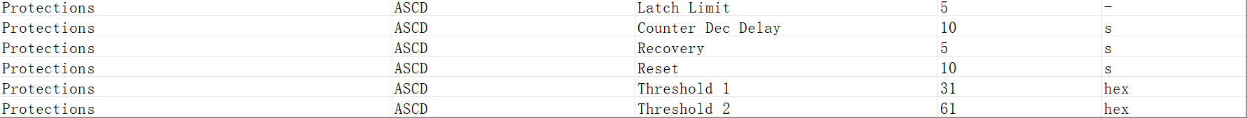

尊敬的 TI 工程师:
我们使用的是 2m Ω 检测电阻、我们的 ASCD 参数配置如下图所示。
在短路测试期间、我们遇到了几个问题:
  1. 保护触发时间:  保护会在发生短路后约 1.35ms 触发。 这段时间比我们配置的 183us 要长很多。
  2. 短路电流的再次发生: 在触发短路保护后的大约 5.5ms 内、短路电流似乎开始再次流动。 原因未知、这种现象可以在反复试验中得到一致再现。
  3. 使用寿命数据: 执行测试 1 和 2 后、在读取寿命数据时、ASCD 触发计数为 0。
请参考所附的波形、其中绿色波形表示电流、黄色波形表示 PACK(电压)。
您能帮助我们调查和解释这些观察结果吗? 谢谢你。

    您好 Zehu、
    如果 设置了 RSNS 位、则阈值将与时间一样加倍。 您有.gg 文件吗?
    -米格尔
