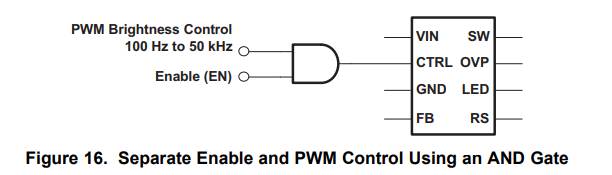

TPS61042 使用与门驱动 CTRL 引脚、如下所示:
我可以将这种配置用于 TPS92361x

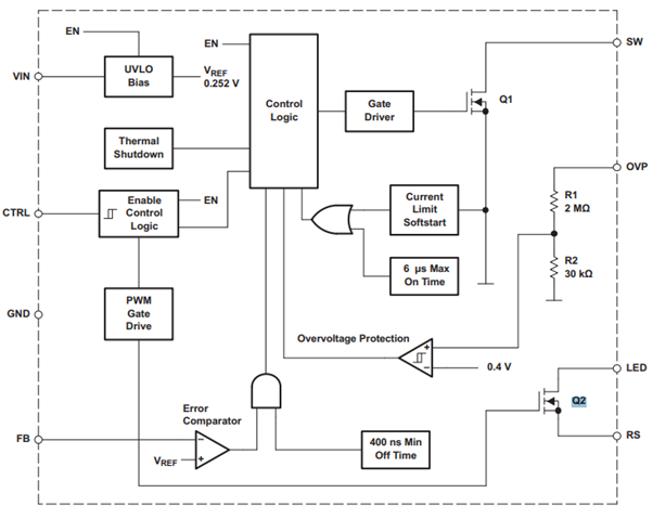

    TPS61042 与 CTRL 引脚一起使用 PWM 调光:当 CTRL 引脚为高电平、器件启用、内部开关 Q2 持续导通、稳压恒定输出电流流经 LED;
    当 CTRL 引脚为低电平时、器件被禁用、没有电流流过 LED。
    通过向 CTRL 施加 PWM 信号并更改占空比、我们可以获得不同的亮度。

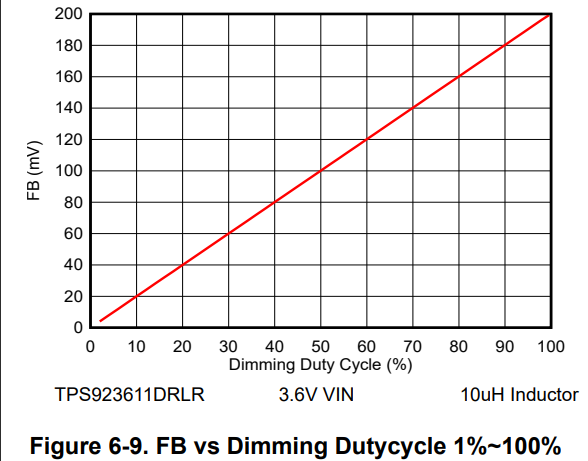

    TPS92361X 使用模拟调光方法。 施加到 ADIM 引脚的 PWM 信号将调节内部 Vref、输出电流 (ILED) 恒定、电流幅度随着输入 PWM 信号占空比的变化而变化。
    因此、不能以。μ F 的方式使用 TPS92361X

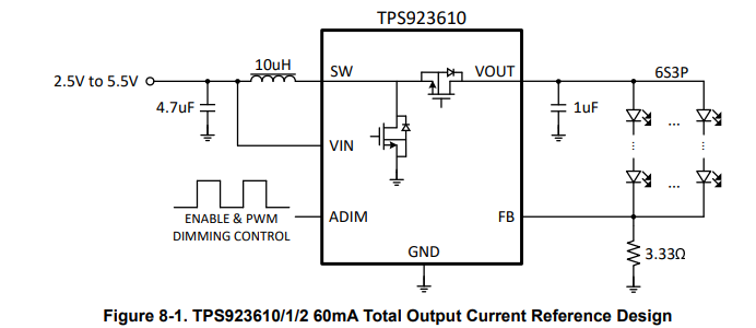

    我在 ADIM 引脚上设置了一个上拉电阻、以将 LED 的默认状态保持在 100%亮度。
    是否有方法可以通过直接在引脚上应用 PWM 来覆盖该操作(无需额外的 IC)?
    我希望 ADIM 默认为高电平、并且用户可以选择通过 PWM 进行调光、而无需更改电路。

    这不应该起作用...
    通过将 ADIM 拉至高电平、意味着 ADIM 输入占空比为 100%。VFB 为 200mV。   ILED 的亮度为 100%。
    如果输入 PWM 信号到 ADIM 引脚、则 VFB 调节为曲线。 ILED 是连续的、但该 值经过调节。

    我在 EVM 上放置一个上拉电阻(如图所示)。 在不移除上拉电阻的情况下、我将 PWM 施加到 ADIM 引脚。
    给电路板上电后、我的 LED 默认亮度将达到 100%。 一旦我给出 PWM、我就能够控制亮度、而无需移除上拉电阻。
    我监控了 VFB、并根据数据表对其进行了调节。
