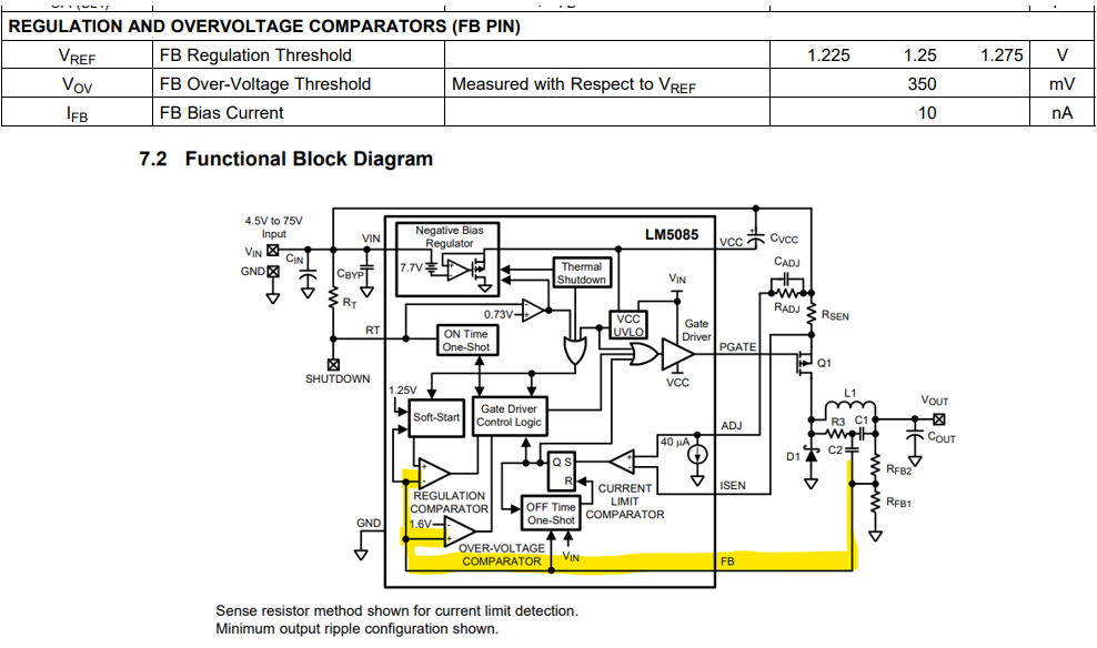

您好团队:
让我仔细检查一下我的理解情况。
IFB 表示流向比较器的电流、每个值为 10nA。 因此、在 FB 引脚上、电流值约为 20nA。 对吗?
Shotaro
    您好 Shotaro
    IFB 表示流入 FB 引脚的总电流、而不是流入一个比较器的电流。
