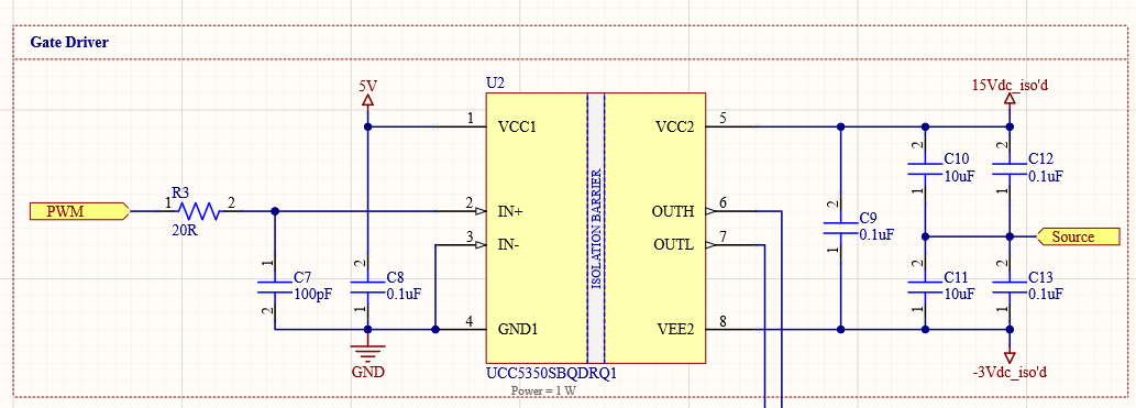

我将 UCC5350SBQDRQ1 用于 T 型逆变器拓扑中的 SiC MOSFET C3M0075120K1、并希望为栅极驱动器实现去饱和 (DESAT) 保护。
栅极驱动器 UCC5350-Q1 是否具有此类选项和功能?
如何实现 DESAT 保护… 是否有任何指南或示例?
到目前为止、我的原理图如下所示:
如有任何帮助和指导、将不胜感激。
此致、MB
    尊敬的 Mike:
    UCC5350-Q1 不提供 DESAT 保护、但您可以设计外部 DESAT 电路、如这些文档[Link1][Link2]
    UCC21750-Q1 确实提供了 DESAT 保护、因此如果您想要栅极驱动器中包含的功能、我可以先了解一下该栅极驱动器。

    尊敬的 Will:
    非常感谢您的建议。  UCC21750-Q1 看起来真的很有趣。
    您是否有:
    •   使用和/或的 UCC21750-Q1 的示例或参考设计
    • 与  图 11-1、显示了 R1、C1、... R11、C13 是什么以及栅极驱动器如何连接到开关。
    我假设 图 8-5 显示了如何建立连接的示例、但仅显示 R、CBLK 和 DHV。 并与 图中建议的布局进行了比较。 11-1、它具有较少 的元素。 布局示例上也没有二极管。
    此外、 对这些元件是否有任何要求? 这篇文章是否 与 HV 二极管要求相关:“ 2 个串联的 HV 二极管、每个都有系统电压“?
    我  在此处找到了用于类似驱动器 (UCC21710-Q1)、但没有 DESAT 保护的参考设计 TIDA-01606。  非常感谢 UCC21750-Q1 的类似产品帮助我开始设计。

    尊敬的 Mike:
    参考的 图  11-1 可能来自不同的器件、并作为布局示例放在数据表中。 关于您的另一个问题、我建议查看 UCC21750QDWEVM-054。 您可以在随附的产品页面上找到 EVM 设计文件。 如需满足元件要求 、我还附上了 UCC217xx、UCC217xx-Q1 原理图和布局设计指南 、这是一个很好的资源。
