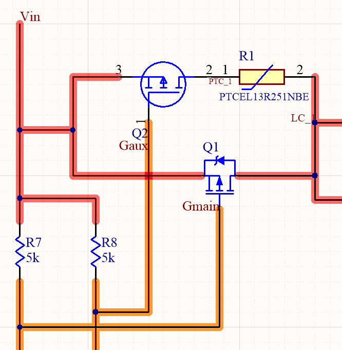

我正在寻找一种集成解决方案来实现包含预充电功能的负载开关。 负载约为 0.3mF、我已经从事了预充电电阻器+ MOSFET 设计(为预充电 MOSFET 和主 MOSFET 使用两条独立的使能线)。 不过、我对一款集成式解决方案感兴趣、该解决方案可以节省一些 PCB 空间、因为我必须在单个 PCB 上独立控制七个此类负载。
 TPSI3100 是一款出色的 IC、非常适合我的应用、但是它一次只能驱动一个开关(我正在考虑将其用于主 MOSFET)。  TPSI31P1-Q1 是另一款非常适合电路预充电部分的 IC。 但是、两款 IC 都采用 SSOP-16 封装、这意味着在我使用七个通道的应用中、我需要安装 14 个 SSOP-16 IC、这是一项艰巨的任务。 因此、我正在寻找集成度更高的解决方案、比如可以实现 IC 预充电和打开主 MOSFET、同时仍具有保护/警报/故障特性的解决方案。 如果没有、实施此解决方案的任何其他建议也很受欢迎、请记住我的目标是尽可能减少该电路占用的 PCB 空间。
下面是我目前实施的预充电电路。 Q1 和 Q2 是 PMOS、R1 是 PTC 热敏电阻。 Q2/R1 形成预充电路径、而 Q1 是在预充电持续时间后闭合的主路径。 我的目标是使用隔离式栅极驱动器驱动 Q1 (GATE Gmain) 和 Q2 (GATE AUX)。
    您好 Shreyas、
    感谢您参加 E2E 论坛并联系我们的团队! 首先要考虑的是多通道隔离式栅极驱动器、但我认为我们不提供这些器件。 我会将您的反馈转发给我们的系统团队以供将来的器件开发考虑。
    另一个思路是、从逻辑角度来看、似乎多路复用器 可以帮助减少栅极驱动器的数量。 我不熟悉这些产品、因此、也许请咨询他们的团队、了解他们是否有合适的产品。
