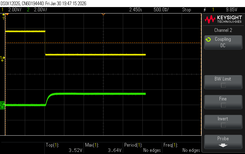

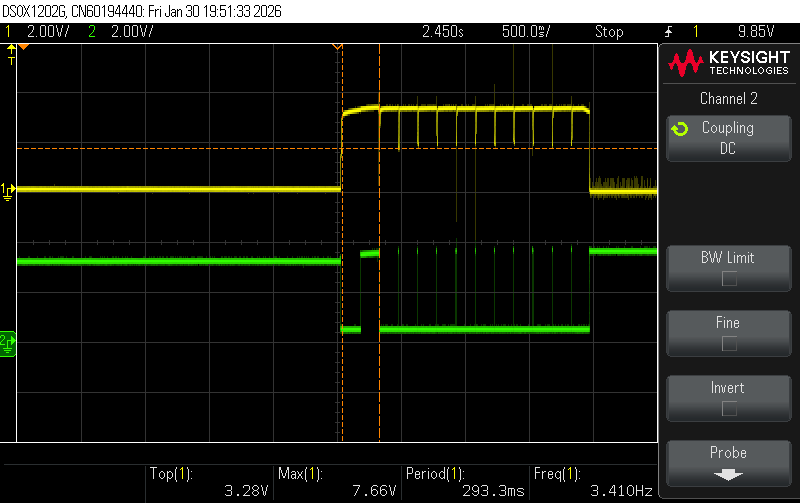

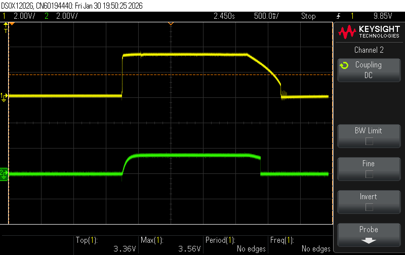

LM8365 的顶部通道输入引脚、底部输出引脚
LM8365 的顶部通道输入引脚、底部电容器充电引脚 5
LM8365 的顶部通道输出引脚、底部电容器充电引脚 5
    您好 Samuel、
    您能否请 单独测试 LM8365 部分、看看该部分是否与外部提供的必要信号正常工作?
    Sanchayan
    嗨、Sanchayan
    是的、它可以正常工作 LM8365。
    您好 Samuel、
    您能否单独分享测试波形和转换器测试波形?
