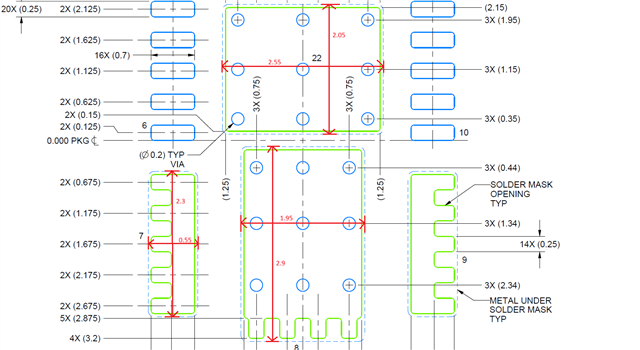

器件型号: LMG708B0
您好、
数据表中提供了开关 PLMG708B0VBTR 的焊盘图案、但缺少了一些重要尺寸。 我已附上所需尺寸的标记图像。
    尊敬的 Saranya:
    尺寸从工程图中封装的中心线隐式给出。 在这里,它更明确:
    Tim
