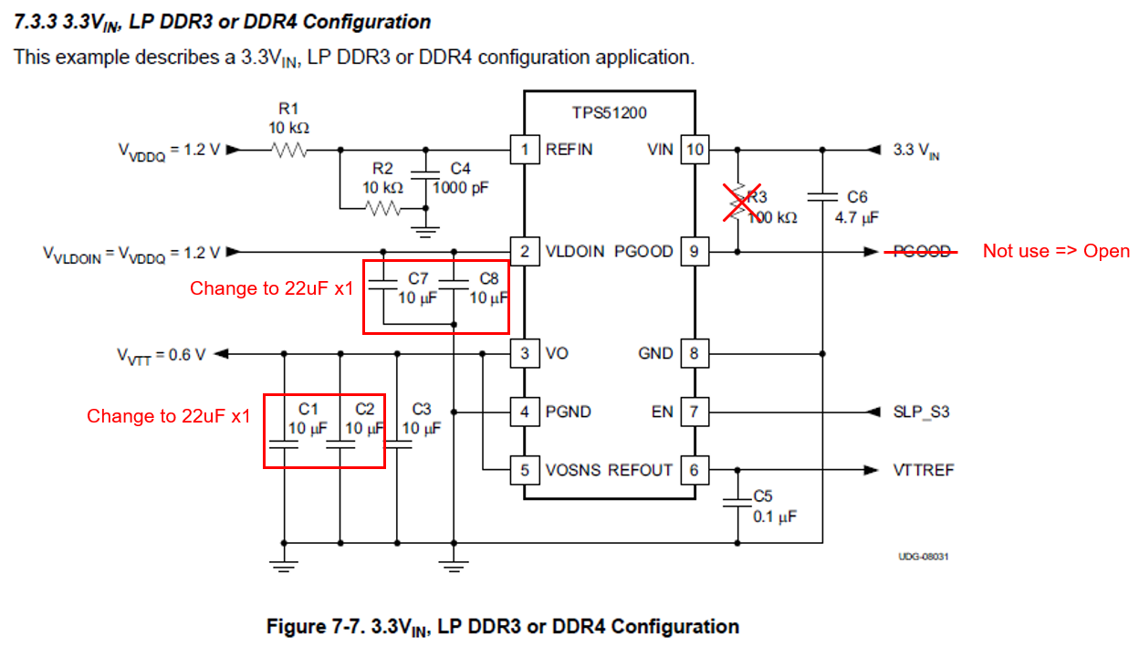

我正在考虑将 TPS51200DRCR 用于 DDR4 VTT。
但是、我必须将布局设计得尽可能紧凑。
是否可以减少附件中所示的周围部件?
如果有办法使设计更加紧凑、我非常感谢您的指导。
VCC 输出:0.6V
最大电流:0.2A
    您好、
    将具有相同值的电容器与更大的电容器组合是正常的。 如果不使用 PGOOD 功能、则可以让引脚保持不变。
    Sathish
    谢谢 Sathish-San
