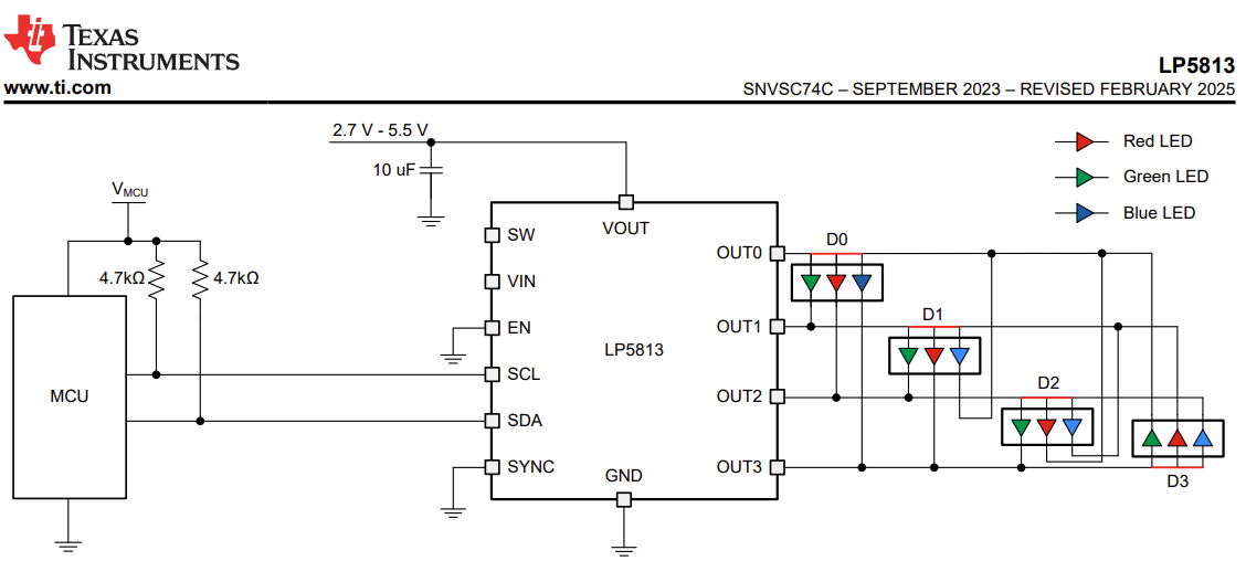

大家好、对 LP5813 有疑问。 我想了解 LP5813 如何单独控制所有 12 个 LED、并能够一次打开/关闭所有 12 个 LED。 首先、我们能否确认下面的屏幕截图能够单独控制所有 12 个 LED、并且能够关闭和打开 LED? 如果可能、这是如何工作的?

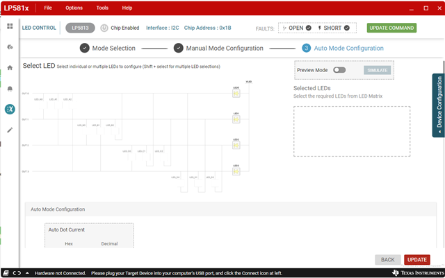

但是、我在中尝试使用 LP581x_LED_Tool 来仿真 LED 预览模式 我无法在没有 EVM 的情况下仿真所述的 LED。 该工具是否完全需要连接 EVM?

    1.是的,该设备可用于单独控制 12 个 LED。  有关更多详细信息、请参阅数据表 7.3.2 时间交叉多路复用 (TCM) 方案。
    2.  LP581x_LED_Tool 是什么意思? 如果您想了解更多器件、可以订购 EVM 进行测试。

    该工具的屏幕截图。
    下面有一个预览模式选项。 我假设我能够获得某种预览
    向器件推送命令之前、我假设是这样  “预览模式“  这种情况下不起作用
    方式?
    从屏幕截图的左下角开始、硬件未连接到 GUI。 您能否先成功连接并重试?
