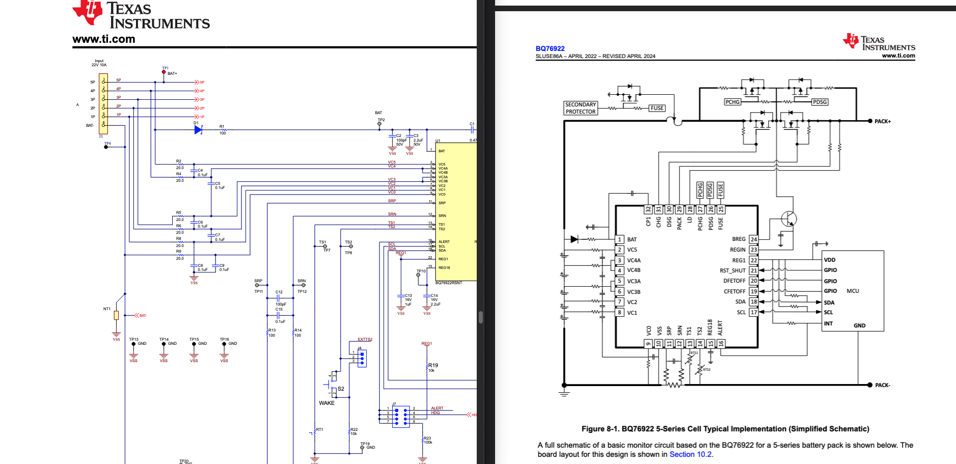

大家好、关于 BQ76922、数据表建议在 VC1 和 VC0 之间存在 100nF、但对于 BQ76922EVM、该电容器在 VC1 和 VSS 之间缺失。 哪一个是首选的或两个解决方案基本相同?

EVM 原理图中显示的是正确的并且是首选。 需要更正数据表中的文件以匹配原理图。
此 【常见问题解答】BQ76952:将电池电芯连接到 BQ769x2 系列监测器 — 电源管理论坛-电源管理 — TI E2E 支持论坛 通常有助于提供有关 Bq769x2 系列电芯连接的指导。
