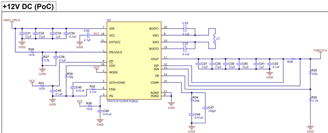

您好:
我一直在参考数据表和 EVM 用户指南、希望申请对使用 TPS552872QWRYQRQ1 的电路的原理图审阅。 U3 的连接。
一般要求:
1) 输入为 9V 至 36V 直流电压
2) 输出是稳定的 12V
我特别有以下问题:
1) 一般而言、最好在输入端使用多个 22uF 陶瓷电容器、还是像 EEHZA1H680P 等聚合物铝 68uF 电容器作为电源输入端的大容量电容器?
2) 用于 L7 的组件是 XGL5030-102MEC。 它通常是 1uH 电感器、但此器件有任何要求吗?
3) R28 为 CRF1206-FZ-R020ELF。 这是否会导致任何显著的 IR 损耗?

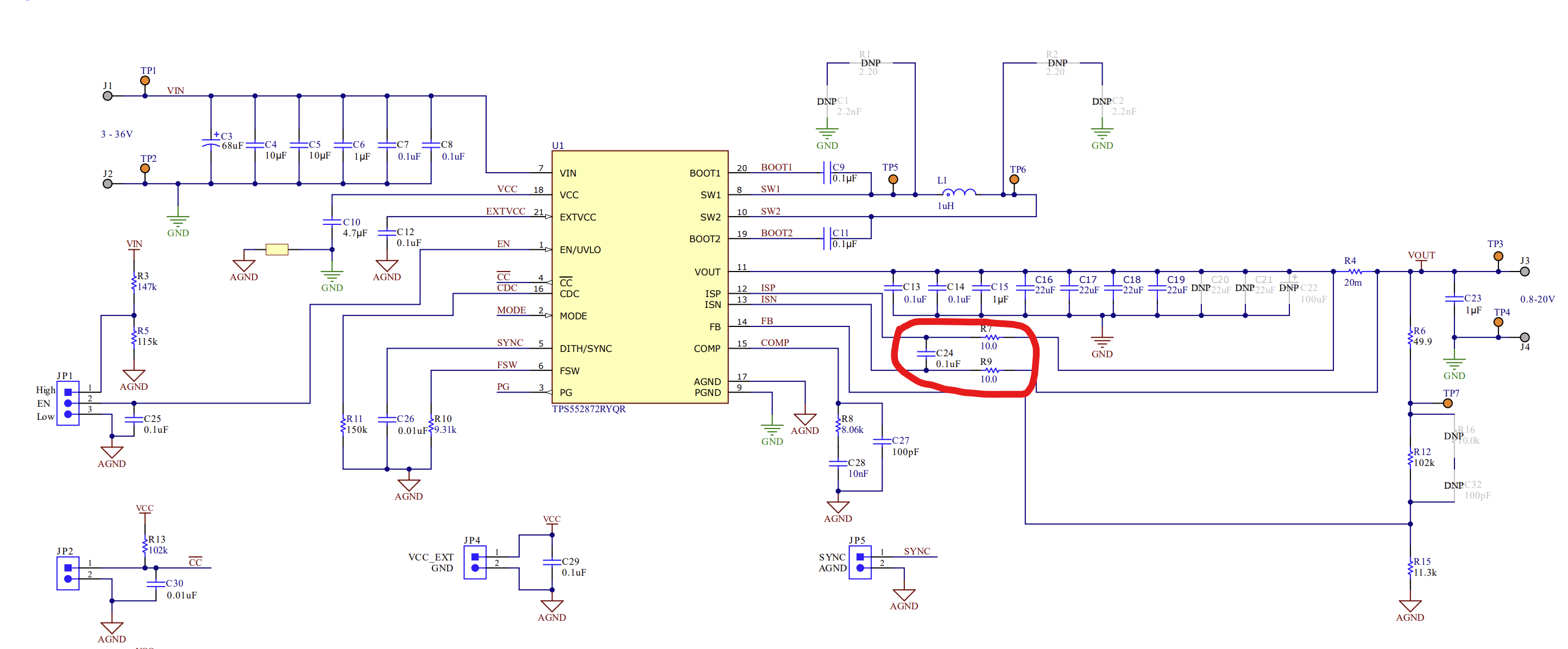

4) ISP/ISN 引脚上的此电路是什么? 它包含在 EVM 设计中。 是否有必要或有好处?

    请参阅我对以下问题的答复:
    1) 更推荐使用陶瓷电容器加上聚合物铝电容器、因为陶瓷电容器在直流偏置电压下的电容会降额。
    2) 电感器适合于饱和电流和低直流电阻。
    3) 如果输出电流连续、IR 损耗将不可忽略。 如果客户不需要输出电流限制、他们可以将 ISP 和 ISN 短接至 VOUT 引脚、以节省电阻、还可以减少 IR 损耗。
    4) 该电路用于滤除输出电流检测电阻产生的采样噪声。

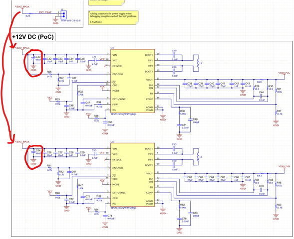

    您好、Bryce、
    随附了基于反馈的更新原理图。
    我添加了一个聚合物铝电容器 C30。 元件的高度可能会导致问题、因为这是一个紧凑型子卡。 但最坏的情况是、稍后我将切换回陶瓷电容器。
    我还在 ISP/ISN 引脚上添加了滤波器电路。
    要回答您的问题:
    1. 该工程更多地用于构建子卡、以在 TI 与 SoC 供应商之间建立关系。 并不是一个客户用例、更像是一个 TI 内部工程。
    2. 它正在为(2 个)PoC 网络供电、- 600mA 每条线路上的最大 300mA PoC 电流消耗。 因此、最坏情况下为 1.2A。 但是、可以连接低功耗摄像头模块、因此如果连接了单个摄像头、降压/升压转换器上的 300mA 电流消耗可能小于。

    尊敬的 Justin:
    我认为原理图合适、另请遵循布局指南和 EVM 布局以供参考。
    BRS、
    布莱斯
    您好、Bryce、
    最后一个问题、
    我计划在设计中使用 2 个 TPS552872-Q1 器件、每个器件使用同一电池电源。 您认为使用两个 68 μ F 聚合物铝电容器是否过大或会导致问题?
    Justin Phan
    尊敬的 Justin:
    我认为使用一个 68uF 是可以接受的、但如果使用两个 68uF 电容器、则不会导致问题。
    BRS、
    布莱斯
