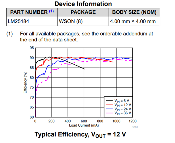

尊敬的团队
客户的规格为 VIN=12V Vo=12V/1.2A。
他们希望 使用 内嵌拓扑。
他们可以使用 LM5180。 如果没有。 请您帮助为我们推荐另一个合适的解决方案。
非常感谢
丹尼
    你(们)好
    LM5180无法满足输入/输出条件,请选择 LM25184
