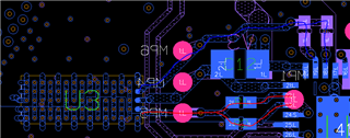

对于我们的客户,我们正在实施 LM5143-Q1与 Gan FET (EPC2103)相结合。
在测试我们的实施情况时,我发现 Gan FET 温度真的很高。 从高和低门信号看,似乎对于高开关频率(2.2MHz),门重叠时间很短,因此对地短路。 解释产生的热量。 对于较低的切换频率(220KHz ),问题远低于几乎不存在的程度。
但我不知道为什么高侧 FET 的下降边缘如此缓慢。 似乎想早点去,但不能。
范围图像显示重叠的门信号:
示意图:
高侧安全门轨迹(红色)
低侧安全门轨迹(蓝色):
是否有任何建议或优化措施来解决高切换频率问题?
如果需要,我很乐意提供更多测量或信息

    请将何种电压测量值与开关测量值不同,以获得高侧浇口驱动。 此外,我建议将低压侧栅电阻器设置为零。 在这里,僵局不应该成为一个问题。

    卸下低压侧栅电阻器会在低压侧 FET 的下降边缘产生不必要的振铃。 如下所示。
    我忘了提到我之前在10R 上使用的两个电阻器。所以现在低侧是0r。
    特此我的差速器高端栅极测量:

    如果栅极电压有振铃,则可能是由栅极环路寄生电感引起的。 检查下方的图层是否为实心接地平面,并与顶层非常接近。 此外,需要以不同方式/并排布高侧浇口驱动轨迹,并有短,宽的轨迹和最小的回路区域。 建议将 LO 下拉电阻保持在0Ω Ω,因为开关电压 dv/dt 可能会与低压侧浇口(CDV/dt 耦合)耦合,从而在开关电压上升时导致浇口电压峰值。
    另外,在无负载或轻负载情况下,检查此处的负载情况。当高压侧 FET 关闭时,电感器电流为负极时,开关电压保持在高位,直到 LO 接通。 增加输出电流以使电感器谷电流为正电流,这样,当 HO 变低时,开关电压就会立即下降。

    感谢您的建议。 我们将努力执行这些建议。 关于栅极电阻器的另一个问题。 在我们的示意图中,您是否打算让 R413,R415 = 0r? 还是我们误解了这一点?
    此致,
    RemCo
    低端 FET 栅极电阻器为 R414和 R415。
