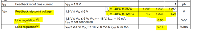

    1)升压转换器的准确度如何?
    2)什么是 PSRR?
    3)电源接通时,输出电压的上升时间是多少。

    感谢您的发布。  我们的专家目前正处于春节假期,他们下周将回来支持。   请允许我尝试回答您的一些问题。
    1) 请参阅 EC 表了解输出调节精度。
    2)请参阅以下链接中的应用说明: https://www.ti.com/lit/pdf/slva289。  该设备支持推进功能,因此应该具有良好的 PSRR,但这需要我们的专家提供详细信息。
    3) 电感器,输出电容和负载条件都可能影响输出上升时间。  有关输出上升时间的参考,请参阅 EVM 用户指南。
    https://www.ti.com/lit/pdf/slvu065
