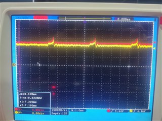

我实施了一个电路来监控蓄电池的放电情况,并在电压降至3.4伏以下时切断电源。
该设备是车辆跟踪器,实施电压监控器是因为当蓄电池放电时,跟踪器处理器会不断重启,因此决定实施电压监控器来保护处理器。
电路集成了2G 调制解调器,在执行持续信息传输时,会产生电压降,其中蓄电池电压超过最小值3.4伏,从而导致 TPS3840生成复位信号并重新启动设备的处理器。
这是2G 调制解调器使用外部电源传输时的电池电压图像
然后,当拆除外部电源并仅留下备用电池时,会发生以下情况:红线是电压监控器的复位信号,黄色线是电池电压
如果可以在生成复位前配置延迟,请查看电压监控器的文档,但没有有关该延迟的信息。

    你好,Jose,
    感谢您的帮助! 如果我理解正确,您希望 Supervisor 在2G 调制解调器传输正确时忽略/不响应电压骤降? 如果是, 请考虑使用 TPS3899。 此设备具有 SENSE Delay 功能,使 Supervisor 能够在断言复位信号之前在设定的时间内忽略 UV 事件(取决于放置在 CTS 引脚上的电容器值)。 请参阅产品数据表第14页,了解如何更详细地设定此延迟(链接到下面的产品文件夹)。
    希望这能有所帮助,如果有什么不清楚的话,请告诉我。
