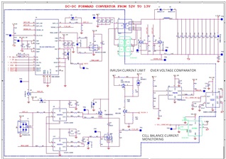

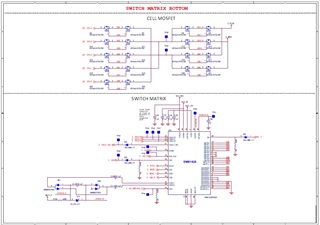

请告知:
我的设计类似于 em1402em,我在那里做了一些接地更改,这适用于串联4芯12V 铅酸电池,为了更清楚地说明我的设计,我面临着一些与平衡电池有关的问题, 当所有开关关闭且 EN 信号高至800mV 时,EMB1428在选择单元格时工作正常。 从 SPI CMD 开始,开始平衡单元1的回复代码为0x81:当 EMB1428仍在等待转换完成(上升或下降边缘)时,CS 落边。
在 CMD 0x00上,前一帧的返回代码为0xA0,表示没有错误,关闭指令工作正常。
当 EN 在 EMB1499Q 实现高值后:
EN = 800mV
Vset = 1.5V
FAULT0 = 12伏
FAULT1 = 12V
故障2 = 12V
完成= 12V
CELPLUS 至 GNDF = 0V 或开关矩阵选择电池后的电池电压
VSENSE_HS 至 GNDF = 0伏
Vinf=PVINF 至 GNDF = 12V 隔离
Vina=VINP 至 GND = 12V
看起来 EMB1499保持关机模式。 我也不知道为什么。 所有值均在范围内。
请帮帮我。 任何建议都将有帮助。
    您好,维平
    您能否帮助识别从 EM1402 EVM 到缩小搜索范围的所有确切更改?
    谢谢,
    泰勒
