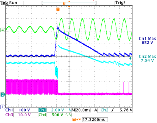

我的客户选择了4M 欧姆作为最高电压降回后备分配器电阻器(RB1),该电阻大于推荐的值1M 欧姆,他们发现,在从85VAC 到300V 交流的交流输入电压下,PFC 输出电压将上升到650V (设定点为400V),并逐渐下降到400V。 此外,我的客户还发现,通过将 MOSFET 从 IPP65R125C7 (Infineon)更换为 TK28E65W (Toshiba),可以解决此问题。
此问题是否与环路响应相关(RFB1越高,相距越小)? 为什么不同 MOSFET 会产生两种不同的结果?
CH1:PFC 输出,Ch2:UCC28180 Vsense,Ch3:UCC28180栅极,CH4:AC 输入
此致,
    您好查尔斯,
    此处没有足够的信息来确定更改 MOSFET 会导致此问题得到解决的原因。   Vsense 不跟随 Vout 这一事实表明 Vsense 上除了电阻器分压器和滤波器盖之外还有其他东西。  如果您能分享一个示意图,这将有助于我确定这一 VIN 步骤的进展情况。
    此外,如果您还可以在已解决的问题中提供与上述类似的波形, 以确认问题已完全解决,而不是简单地得到改善,这可能会有所帮助。
