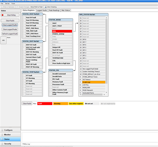

我们在使用 UCD90120A 测试开机顺序时发现问题。 电力的准时性是不同的,在同一个板上,相同的固件的电压差异是巨大的。这种巨大的电压差异是什么原因?
请参阅以下屏幕截图,其中显示了两种不同的电源在同一固件下的打开时间,一种大约为9毫秒,另一种大约为150毫秒。
其中,3.3V_PCIe 为 UCD90120A 电源,重置为 UCD90120A 重置信号, P12V_PGD_VR 为一个输入信号,用于 提取三个启用信号 P1V8_EN。   当 P12V_PGD_VR 偏高时,P1V8_EN 将会偏高。 延时=0ms*P12V_PGD_VR (活动高)。
顺便提一下,当电源时间长时,UVD90120A 会报告以下错误。

    这三个1.8V_EN  分别分配给 GPIO2,GPIO3和 GPIO4。 我在问为什么每次的开机时间都不同。 即使我在同一主板上使用相同的固件,什么情况下也会导致不同的开机时间?
    顺便说一句,PLD 接通电源时,什么原因会出现故障? 我没有为启用引脚分配任何 FPWM 引脚,也没有配置 PWM 功能。

    您能否附上 SPEC 的屏幕截图,其中显示了各种延迟? 我认为这并不能说明两个启动时间之间有大约15倍的差异。 我不认为有项目会允许 首次启动150毫秒的启动时间。

    外部时间似乎是由闪存擦除时间引起的。 但是,故障日志的原因是什么? 如何避免故障日志?

    有关  INVALID_LOG,请参阅 www.ti.com/.../slua815第5.4节

    如果禁用故障日志,则不会记录故障日志。 校验和不会进行比较,因此不会有160毫秒的闪存擦除时间。 如果禁用故障日志,是否会出现意外结果?

    设备内部有两个日志:峰值日志和故障日志。
    禁用故障日志可能有助于降低可能性,但您仍会看到延迟

    禁用所有故障日志后,我们没有看到超过160毫秒的延迟。 我们验证了发红次数,但又没有看到发红160毫秒。

    如上所述,这只会降低概率,如果日志出现峰值,您可能仍会看到它。
