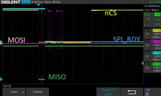

我有 一个 LP-MSP430FR2476,使用 SPI 与 BQ79600EVM 通话,以及一个 BQ79616 EVM。
我无法成功完成“丢弃”阅读。 发出第一个读取请求命令帧后,范围显示 SPI_RDY 不可用。
我使用 GUI 编写自动寻址命令。 下面是我尝试的顺序:

这无法成功运行。 无论我拔下多少次电源插头并将其放回,USB2ANY 上的指示灯都会开始闪烁。 你能告诉我为什么会这样? 当我使用 BQ UART 时,自动寻址已成功完成。

    问题似乎来自序列中的以下行。 以红色突出显示的行应为广播读取,以注册值0x01的0x309,从而启用自动寻址。 目前,此寄存器被写入0,该0将不会启动寻址。 以黄色突出显示的行应更改为广播读取。

    我正在将 LP-MSP430FR2476 SPI 与 BQ70600 EVM 配合使用。 在 SPI 传输后添加了禁用 NCS 的延迟后,BQ79616的唤醒现在是一致的。
    但是,通过自动寻址,我可以完成第一个即点即用的读取。 在第二次抛出读取期间,SPI_RDY 变低。 这是为什么?

    您好,Priya,
    您是否修复了上一次回复中列出的自动寻址顺序? 如果没有,设备将无法正确寻址,因此不会响应任何读取。

    是的,我使用的是 Hercules TI SPI 示例代码中的 AA。 我在 GUI 中作为命令序列输入的内容是 typo。
    我正确设置 SPI 时钟后,自动寻址似乎已完成——我已将 SPI 接口设置为2Mbps,轮询模式。 我仍然无法读取电池电压。 我想了解响应框架的部分内容。  我看 了 SLUSDS1A 的图7-7。 您能否查看随附的自动地址响应帧并告诉我它们是否正确?
    注册地址0x306,0x2001在上述图片中以4字节显示。 我看到0x14是其中一个字节。 如果你能给这一反应框架的部分贴上标签,我很感激。
