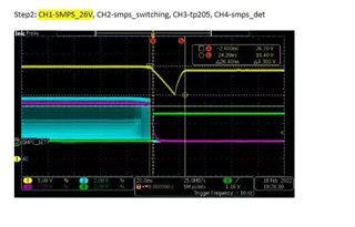

问题1.在电源转换期间(从交流回扫到电池升压),Vboost 的初始电压大于 Vin。 我想确认“V”形的原因是否由软启动控制,该控制将对 VFB 进行调节以遵循 VSS。 由于初始 VFB 大于 VSS,因此除非与 VSS 相等,否则不会进行切换。

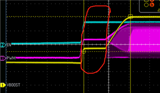

问题2:测试期间观察到一个平坦的电压平台在红色圆圈中盘旋,这是软启动的一部分。 这是什么原因,在此期间没有电流流动。 其长度与 TSS 成比例。  我认为我的配置不是分层结构,因为 Vin 连接到引脚7。 www.ti.com/.../slyt669.pdf 我发现 TI 的网站谈论了软启动,文章中包括了低压平台。 但对此没有进一步的解释。

    感谢您使用 TPS43060进行设计。  很抱歉,我对您的第一个问题不太清楚。  您是否有示意图来显示哪些信号是 CH2-4示波器波形?
    关于您的第二个问题,输出电压步骤实际上是在切换操作开始之前通过高压端 FET 的输入电压。  延迟时间与 SS 定时相关: SS 电压超过 FB 电压后开始切换。

    您好
    很抱歉第一个数字出现混淆。请忽略蓝色和紫色。 黄色表示输出电压,绿色表示启用。
    问题1. 正如您所看到的,输出电压开始下降,然后在启用后升压,这就是我所说的 V 形。 所以我的问题是为什么电压(黄色)有这种 V 形。 是否由于软启动而导致,因为初始 VFB 大于 VSS,除非它等于 VSS,否则不会进行切换。
    问题2. 我附上以下数字以供澄清。 我假设您提到过通过高压侧 FET 的主体二极管的电压在 T1至 T2之间。 我想确保电压平台从 T2到 T3。 显然,此时输出电容器已充满电。
