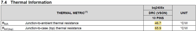

您好专家,
我想知道热数据在下面是否正确。
通常情况下,我知道机箱到机箱(顶部)的热阻小于连接到环境的热阻。
但数据如下所示。
请检查并向我提供反馈意见?

    迈克尔:
     列出的这些值是正确的。
    [引用 userid="449652" url="~ë/support/power -management-group/power -management/f/power -management-forume/1079561/bq24085-关于散热信息"]
    [/引用]
    对于我们的大多数 VSON / WSON 充电器,您会发现情况并非如此。 这是否正确取决于所使用的软件包类型。
