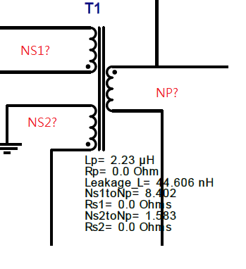

您好,
我是否可以知道以下关于变压器设计的理解是正确的?
杰夫
    e2e.ti.com/.../5857.WBDesign13.pdf
    您好,
    感谢您的留言。  在这种设计中,变压器有什么特别的问题吗? 我很期待你的回答。
    此致,
    EM
    你好,EM,
    没有什么特别的问题,我会关注工作台的设计。
    只是想 知道 T1定义为我的红色标记。(NS1/NS2/NP)
    杰夫
    Jeff,您好!
    感谢您的回复。 Vin 侧的绕组是主绕组,Vout 侧的绕组是次绕组,如本应用手册第12页 LM5155的说明(一种非常相似的设备) :https://www.ti.com/lit/an/snva866/snva866.pdf
    此致,
