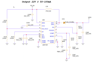

我附上了我提议的这一部分示意图。
请确认这是正常的。
谢谢你
    您好,
    感谢您的帮助。 示意图总体看起来不错,我建议您 使用 Excel Quickstart 计算器检查整个 VIN 范围(尤其是最小 VIN)的补偿情况,该计算器可在以下链接中找到: https://www.ti.com/lit/zip/snvr511
