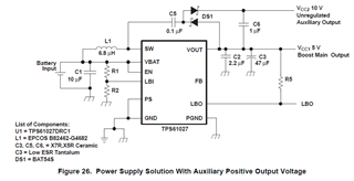

我正在考虑使用 TPS61027设备的辅助输出电路。
我想询问您数据表中的下图。
(问题1)
下图中的10V 辅助输出可以输出多少 mA?
(问题2)
请告诉我在实际配置此电路时是否有任何预防措施。
此致,
    您好,Kaji,
    正常情况下,10V 负载范围的辅助输出为<50mA。 负载较重时,输出负载调节不好。
