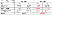

你(们)好
客户在 EVM 上用相同电感(10uH)和不同的 DCR 105mΩ Ω 520mΩ Ω)替换两个电感器,以模拟我们想要应用的情况(VIN=9V/20V;VOUT=3.3V;IOU=183mA),结果表明这两个电感器不同,如下图和文本所述:
1. LMR50410XDBVR 是否对电感器的 DCR 有要求?
2.为什么较高的电感 DCR 会使 LMR50410XDBVR 功能异常?
    你好
    如果电感器电阻过高,任何开关调节器都将发生故障。
    首先,高电阻将降低效率。
    其次,高电阻将与开关周期(L/R.)相比,降低电感器的时间常数
    这将导致非线性电流波形,可能会破坏当前模式控制体系结构。
    电感器的大小必须基于设备的高侧电流限制,在这种情况下,电感器的电流限制介于1.6A 和2A 之间。
    这样的尺寸通常会导致电感器的电阻过低,从而提供较大的时间常数
    切换周期。
    在您的情况下,我会使用电阻为100mOhm 或更低的10uH 电感器。
    如果您监控交换节点和电感器电流并比较两个电感器,您应该注意到有差异
    在波形中。
