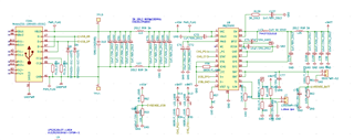

我使用的是单芯电池充电器 IC BQ25606,没有问题。
但我对双芯电池充电器 IC BQ25886有一些问题。
BQ25606 IC 将 D+和 D-连接到 USB 连接器,并将电流设置为 R_ICHGSET。 适配器和 USB 端口充电正常。
但是,如电路图所示,尽管 BQ25886 IC 具有相同的电路配置,但它通常只在 USB 3.0端口充电,而不在适配器和 USB 2.0端口充电。
我认为这两个集成电路的工作方式是相同的,除了 BAT 1单元和2单元之间的区别。
               [BQ25606电路]
              [BQ25886电路]
我想知道 bq25886和 bq25606在这个问题上的区别。
    你好,YongHyun,
    您能帮我进一步了解 BQ25886的运行方式与预期的不同吗? 它是否未提供您所期望的电流?

    谢谢你的回复,查尔斯。
    我在 BQ25886中将充电电流设置为1.5A。
    在 USB 端口3.0终端中,设置的1.5A 电流已正确应用。
    但是,适配器仅流0.3至0.4A。 在之前使用的 BQ25606 IC I 中,
    即使配置了同一电路,USB 端口和适配器设置的充电电流也已正确应用。
    这就是为什么我问 BQ25886和 BQ25606应该有不同的设计方法。
    你好,YongHyun,
    如果我理解正确,请告诉我。  BQ25606和 BQ25886的 USB 和适配器设置相同;但是,BQ25886仅从适配器获得.4A,而 BQ25606获得1.5A,对吗?
    此外,还有一个应用说明,用于解释 USB 2.0的 BC1.2与 USB3.0之间的区别: www.ti.com/.../sluaa94.pdf。
