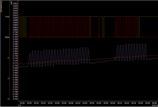

平衡时,我观察到 cell05和 cell06相对于其他8个电池的电压反应异常。 这是一个带有外部平衡的10芯电池组。 我执行的测试是为了评估系统的平衡功能。 我在其余单元格下方释放了 cell10,以进入主机处理器设置的平衡条件。
有趣的是,在这一测试过程中,单元格1-9都应该是平衡的,它们是平衡的。 但是,cell05和 cell06对平衡状态的电压反应异常。 下面是捕获此事件的数据日志的图片。
紫色线= cell05电压
橙色线= cell04电压
红线= cell05平衡状态
黄色线条=单元格04平衡状态。
Cell04对平衡的反应就像其他电池一样,无电压振荡。 在平衡过程中,Cell05像 Cell06一样,似乎振荡了约10mV。
我们的主机控制器请求平衡2秒钟。 在此期间,图形中的平衡状态位为 true。 当通过示波器查看外部平衡 FET 的门时,我们可以看到这2秒的平衡活动窗口,该窗口被切碎成脉冲。
这些脉冲是执行 CELLBALLxx 命令的 AFE,其中用于平衡的总占空比为每250毫秒70%,如下所示。
在平衡过程中,我是否应该预期 cell05和 cell06电池的电压与其它电池的电压类似波浪形?
