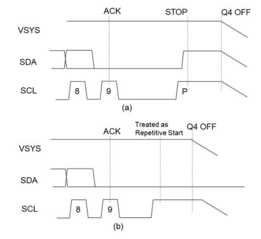

您好,
当电池电量过低时,BQ2.5892万存在充电问题。
本产品由充电器(包括主机)的输出(vsyst)直接供电。  当产品仅由电池供电,并且电池电量过低(低于3V)时,有时会发生此问题。 当我们尝试在VBUS上插入USB时,电池不能充电,没有任何反应。 充电器卡住。 本产品将保持电池供电,直至电量过低。要重新充电,我们必须拔下电池才能重置BQ。
我们目前采取了不同的措施(USB插件)。 我们在vsyst上有800 mV。
这是REGN的曲线。 LDO看起来好像每1秒启动一次。
以下是所有寄存器的状态:

    Clement,您好!
    请您确认我对您所看到的内容的几个问题。
    您提到您的主机连接到Sys,SCL和SDA的上拉电压来自何处进行I2C通信,它们是否也连接到Sys?
     在尝试将USB插入VBUS之前,您的确切电池电压是多少?
    是否提供了当您观察到无法充电时设置的寄存器值?
    最后,所提供的REGN曲线预计可用于ADC 1秒连续运行。 LDO每秒都会快速通电,以使电池监视器正常工作。

    Clement,您好!
    感谢您提供更多信息。 首先回答您关于VBUS降至4.4V以下的问题。  当输入电压降至4.4V以下时,您的当前寄存器设置会因Vindpm而停止充电。 蓄电池将为负载供电,直至输入电压值高于输入电压限值。 如果您希望在输入电压小于4.4V时保持充电,我建议在REG01中调整输入电压限值偏移。
    返回到您的初始问题。  我们相信您在设备上看到的内容与仅电池模式下的I2C通信有关。 请参阅下面的两幅图像,应在I2C通信中的ACK第9位之后从主机发出Stop命令。
    可能发生的情况是主机在连续转换模式下每秒读取一次电池监视器ADC。 在放电保护工作期间的某个时刻,关闭Q4以断开蓄电池。 这会导致Vsys和SCL/SDA上拉轨下降到0V。 如果在vsys变为0V时存在不完整的I2C通信,设备将锁定,并且在IC重置之前,它不会识别适配器插件。
    要避免此问题,您需要注意避免在I2C通信过程中出现SCL和SDA断电顺序。 我们建议 在电池电压过低之前先关闭Q4。
    例如,当电池电压= 3V时,您可以调整设备以关闭1秒连续ADC监控(REG02位6),然后使用REG09位3启用batfet关闭延迟[BATFET_DLY = 1],最后使用REG09位5关闭batfet{BATFET_DIS = 1]。 这将确保I2C通信在vsys降至0V之前完成。
