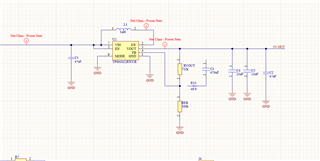

您好,
我想使用LiPO电池(3.7V 6000mAH,最大放电为3A)进入TPS6.1022万并输出最大电流为3A的5V。 我对"最小6.5A开关电流能力"的含义感到困惑。 我是否能够将此升压转换器与电池一起使用?

    我已经使用数据表计算出了输出5V电压的值,最大输出电压为3A。 但是,6.5A最小谷电流限制阈值是否会影响我使用升压转换器的情况,因为看着我的电池数据表,我知道我正在使用的是最大放电为3A的3.7V(6000mAh) Lipo电池?

    您好,Wenhao,
    我的PCB设计主要包括电池充电器,燃油表和升压转换器IC。 电池充电器IC将为电池充电,电量表将监控电池,示意图中的"J1"代表电池(3.7V 6000mAh)连接器。 我的目标是将USB-3.7V电压提升至5V至3.54 类型c,以便使用升压转换器为Rasberry Pi 4b供电。 我认为升压转换器的3A输出足以为Rasberry Pi 4b供电。
    从电池(3.7V 6000mAh)的数据表中,我看到最大放电电流实际上是1.0C,所以我想6A,我对我的错误表示歉意,但没有这么清楚。
    如有任何帮助,我们将不胜感激。 我希望这个升压转换器对我有用。 我对电子和PCB世界很陌生,因此非常感谢任何帮助或理解。

    您好,Andres,
    我不是电池专家,但由于1C的解释,6000mA意味着它可以放电6A 1小时。 我认为这可能是好的。
    如果它可以支持6A的最大输出电流,您需要知道的信息如下:
    TPS6.1022万无法将其输入电流限制在6A以下。 它只支持输入谷电流限制。 因此,它可能从电池中消耗大于10A的电流。 您需要了解此高电流是否会损坏电池。
    TPS6.1022万的输入电压为7V输入至5V输出/3A,需要大约4.8A的输入平均电流。2.3
    MOSFET Q1正在产生直流压降。 假设37mOhm,对于4.8A输入电流,它将产生177mV,从而使TPS6.1022万消耗更多输入电流;
    MOSFET Q1的额定电流约为5A。 请检查温升是否可接受;
    5.输入电容不够。 考虑有效电容>10uF;
    输出电容是不够的。 考虑有效电容>30uF。 通常,对于大于100uF的大容量电容器,您需要保留一个位置支架。
    7.请为转发网络添加占位符。

    您好,Wenhao,
    关于(1):好的,我明白了。 我会注意到电池。
    关于(2): 我看到的4.8 平均输入平均电流。
    关于(3)及(4):我发现MOSFET的电阻值稍低,额定值约为6A。 我模拟了MULTISIM,并在漏极上放置了一个电阻器,以获得4.8A的电流,我发现漏极处的电压为3.58V,MOSFET上的功率消耗也是如此。
    关于(5):我用一个47uF电容器更换了10uF电容器。
    关于(6):我将输出电容器增加到47uF
    关于(7):我为大容量电容器添加了一个位置支架。
    请查看我的原理图和想法,
    非常感谢。

    您好,Andres,
    对原理图的注释:
    1.C3,R13,保持打开状态,只需放置支架;
    2.cout,推荐22uF/0603/10V*2+47uF*1+散装电容器占位符。

    您好,Wenhao,
    啊,是的,我忽略了数据表中的cout有效电容。
    对于保持C3,R13打开状态,我仍然感到困惑。 大容量电容器占位符的功能或用途是什么? 原理图是否如图所示?
    -安德烈斯
    您好,Andres,
    请参阅下面的应用说明,了解如何使用反馈。 前馈R-C为可选件,但通常建议用于大输出电流应用,以实现回路稳定性;
    https://www.ti.com/lit/pdf/slvaer4
    有关所需的输出电容,请参阅以下随附的文件。 我认为如果输入电压总是很高(>3.0V),就不需要使用大容量电容器了。 保守地说,如果您有足够的溶液大小,则可以保留散装电容器;
