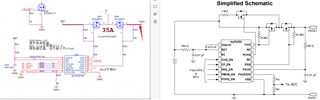

部件号:BQ7.62万 你好,团队成员
我们的客户正在测试BQ7.62万,但他们离开了Pack引脚NC,当他们在PVDD上增加电压时,IC将非常热。 当他们将Pack引脚连接到PVDD时,就可以了。 那么,这是不是必须要做的? 谢谢!
你好,团队成员
您好,
BQ7.62万上的Pack销不能保持打开状态。 此应用报告更详细地描述了DSG驱动程序与Pack引脚电压的关系: https://www.ti.com/lit/an/slua794/slua794.pdf
