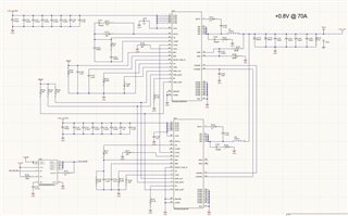

我的设计是使用TPS546C20A提供两个独立电源,以产生+1.2V和+0.8V。  在我了解+1.2V电源的行为之前,我没有打开+0.8V电源。  我在示波器上捕获了一个波形,显示+1.2V电源将上升到+1.2V....然后~8毫秒后,它跳到+3.3V。  在我的设计中,我将VSEL与一个10K欧姆的BP3电阻器一起向上拉。  然后,我有两个10K欧姆电阻器从DIFF0连接到FB...,并从FB/DIFF0连接到GND以产生+1.2V电阻。  我按预期测量FB引脚处的0.6V电压...然后在其中一个10千米处看到+1.2V电压。  什么会导致输出电压从+1.2V至+3.3V被超控?

    你好,Jeffrey,
    是的,请分享示波器屏幕截图。 您应该能够在此处插入图片(转至"插入"和"图像/视频/文件")。
    此外,请分享原理图。 谢谢你。
    给你。  我还附上了我的+0.8V设计,它的行为非常不同。  它将开始充电至+0.8伏...然后快速返回地面。

    但是,我在您的示意图中看到了一些可能导致问题的问题。 请进行以下更改:
    1. 带有RSP/RSN迹线的串联电阻器应为10至100欧姆,但原理图为49.9K。 请将其更改为49.9。
    2. 软启动具有离散设置,8.66K不是有效的电阻值。 请使用数据表表表3中的相应电阻值。
    3. 如果未使用RESETn/PGD引脚,则保持其浮动。
    我们还有一个Excel设计计算器,其中包含示意图和布局清单: https://www.ti.com/lit/zip/slurb05
    请使用 它检查您的设计。
    谢谢你。

    我这方面的疏忽太荒谬了。   我实施了你在答复中提到的项目。  我还修改了我的设计,使其不依赖于VOUT_COMMAND的默认值(即将电阻添加到VSEL中,以获得0.8V ...然后添加反馈电阻器以创建1.2V输出)。  此外,我增加了一个模块,允许+12Vin直接进入调节器,而CNTRL直接从我的功率序列发生器IC驱动。  结果: +1.2V输出完美地出现!
    但是,我的0.8V设计仍然存在一些问题。  在此设计中,我有两个TPS546C20AS并联连接,以创建0.8V/70A电源。  我看到两个组件之间的450kHz同步信号。 ISHARE,VSHARE和SYNC引脚根据用于电流共享的TI数据表进行连接。  但是,输出似乎有'hiccapp'。  电压上升到0.8V ...然后,电容性下降到0,速度非常缓慢。  我想知道...主/从组件是否需要不同的启动时间(通过SS引脚)?  在一个TI参考设计中,我看到主/从SS电阻器相同。  在另一个参考设计中,我看到主SS电阻器设置,使其在从电阻出现之前出现...即主SS电阻器设置,使其在5毫秒内出现...从SS电阻器设置,使其在7毫秒内出现。

    你好,Jeffrey,
    数据表中的2相应用图显示环路从属设备的SS和VSEL引脚开路,因此我建议保持开路。
    您是否对1.2V设计和0.8V设计进行了相同的更改? 如果是,您能否向我发送更新后的0.8V 2相示意图?
    如果您使用的是PMBus,请检查状态寄存器以了解设备触发的故障/保护。
    此外,您能否分享显示SW,VOUT,VSHARE和CNTL的示波器捕获? 这将帮助我们完成调试过程。
