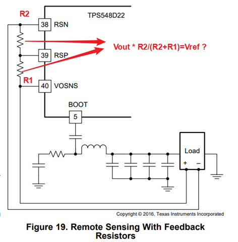

客户正在咨询我们是否掌握了BP LDO的波纹和噪声规格? 在我们的IC外部使用BP LDO是否可以?
另一个问题是如何在此处设置相应的输出电压值? 我的理解如下所示。 请在此帮助我们。 谢谢。
最佳,
斯坦利
    1)否,我们不为集成到TPS548D22中的BP机线控器提供脉动或噪声规范。
    BP调节器为内部电路以及开关FET和高侧驱动器的后备箱带浮动电源供电。  因此,它会受到重复的高电流脉冲的影响,其振幅可能为几安培,具体取决于外部旁路,切换频率,布局寄生器以及SW电容器和串联电阻的外部启动。
    2) TI不建议将TPS548D22上的BP线性稳压器用于PGOOD或Enable的本地上拉电路以外的外部电路。 BP LDO不应被视为低噪声或精密稳压电压。
    如果用作外部电路的低电流偏置电源,设计中应在BP旁路电源和外部电路之间包括一个10μs µ A滤波器,以最大限度地减少低侧FET接通和开关电容器的充电产生的开关噪声。
    关于输出电压编程,图形从传统原理图中倒过来绘制,"接地"连接位于顶部。
    R1在VOSNS (VOUT感应)和RSP (远程感应正极)之间
    R2介于RSP (远程感应正极)和RSN (远程感应负极)之间
    输出电压=参考电压(1 + R1/R2)
