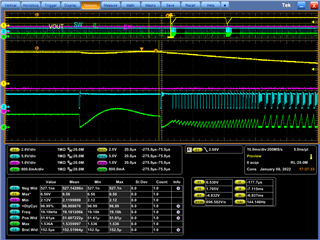

我的客户将TPS5.436万b-Q1用于他们的DCDC板。
在他们的测试中,他们发现了软启动的问题。
测试现象: 开关频率在软启动阶段会有所不同。由于这种现象,在某些情况下,如Vin=12V ILOAD=3.5A,输出仅为0.8V,但客户希望输出高达3.3V。
问题1:我不知道为什么切换频率需要改变? 您能告诉您这种现象是理想 还是不理想?
基于问题1:如果切换频率不固定,为什么我们可以使用下面的方程式来获取TSS:
TSS=1024/FSW
问题2:
输出电压=7.5V和输入电压=8V,缓慢地将输入电压降低至6.4V输出将保持7.5V一段时间, 然后下降。
下面是测试图片。
问题2:请您解释一下上述现象?(我知道这是有责任的
 因此,当Vin小于Vout时,Vout必须是Fall,但我不确定它的详细原因是什么? 它是COMP饱和度?)
    您好,Meng,
    第一次询问时,他们使用的切换频率是多少? 可能是设备正在达到最小开机时间阈值,以创建所需的输出电压并降低切换频率。 这种频率折回现象通常发生在高端切换频率处。
    对于第二次查询,当VIN < VOUT时,设备不在规定范围内。 输出下降时间过长的原因与设备上的输出电容有关。 如果您希望在VIN低于特定阈值时关闭设备,我会确保EN引脚在该意外输入电压下低于4.3V,因此UVLO会启动,设备会自动关闭。
