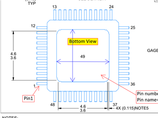

您好,专家,
客户想知道散热垫的尺寸,您能帮您知道蓝色线以下的尺寸吗?
4.6 和3.6 (以图为单位),但我们仍然会混淆吗? 请帮助澄清
此致,
标记
    Mark,您好!
    感谢您发布。  它相当于标记为(4.1 +/- 0.5 mm) x (4.1 +/- 0.5 mm)。  请确保PCB封装尺寸符合数据表中提供的尺寸。  希望澄清这一点。

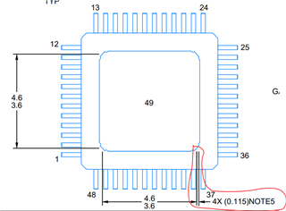

    您好,Yohao:
    感谢您进行检查,客户会知道下面部分的红色,您是否可以帮助您再次检查?
    此致,
    标记

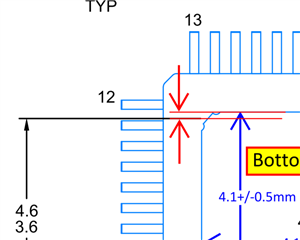

    Mark,您好!
    如果占地面积为4.4.4.1 4.6 以容纳最大的暴露电极尺寸,为什么要担心?  无论如何,我会将红线间距解释为Up 0.5 mm。

    您好,Yohao:
    我看到红色高亮显示的长度如下所示,应该是0.115 mm ,对吗?

    Mark,您好!
    关于0.115 编号: DAP通过四个角上的四个拉杆连接,这些拉杆在实际零件上可能可见或不可见。 当这些拉杆可见时,可显示0.115 mm 的最大尺寸。  这就是为什么注5读为"功能可能不可见"的原因。
    如果客户的布局遵循推荐的土地模式,则包括两种情况:拉杆可见或不可见。
    希望这能结束此案例。  如果不是,请添加新帖子以重新打开它。
