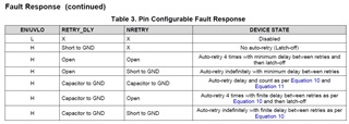

请参见数据表中的下表,"X"代表什么? 打开?
    您好,Jim:
    X表示不在乎。 它可以是开式,短式或在销上放置一些盖子。 这根针脚没有关系。
