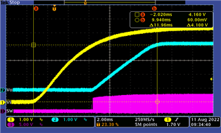

客户使用了输入电压为12V 至3.3V 输出电压的 TPS54821。  使能引脚似乎可以保持悬空或上拉至12V 输入电压、或者形成一个 R 分频器来启用器件。 哪种方法可以以最快的方式将器件启动至3.3V 输出电压?

    关于连接到外部 R 分频器的 EN 引脚、该方法用于 更高的 UVLO 阈值、我们的器件默认 VIN UVLO 为4V (典型值)。  例如、如果客户希望器件 在 Vin 超过6.5V 时启动、在 Vin 低于6.2V 时关闭、他们可以使用 35.7k Ω R3和8.06 kΩ kΩ R4、如数据表所述  8.2.2.8。在这里、您需要一种最快的启动方式、不建议使用此方法。
    关于 EN 引脚拉至 Vin 或浮点、这种方法更快、我在54821EVM 板上进行了比较测试、如下所示、两种方式的启动时间几乎相同。 但请注意、EN_Pin 最大电压为6V、因此您无法直接拉至12Vin。 建议您将该引脚保持浮动 、这很容易。
    图1. tps54821EVM_5.5Vi_3.3Vo_0A_ENPULLUVIN_Startup12ms
    图2. tps54821EVM_5.5Vi_3.3Vo_0A_ENfloat_Startup12ms
    此外、如果您想加快启动时间、可以使用较小的 SS (软启动)电容来缩短 SS 时间、但请注意、这可能会在启动期间导致浪涌电流。  请在您的工作台上进行验证。
